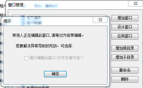

有点色
  发帖心情 Post By:2017/3/2 16:10:00 [只看该作者]
 切换成 开发者 登陆,然后勾选确定解锁。
