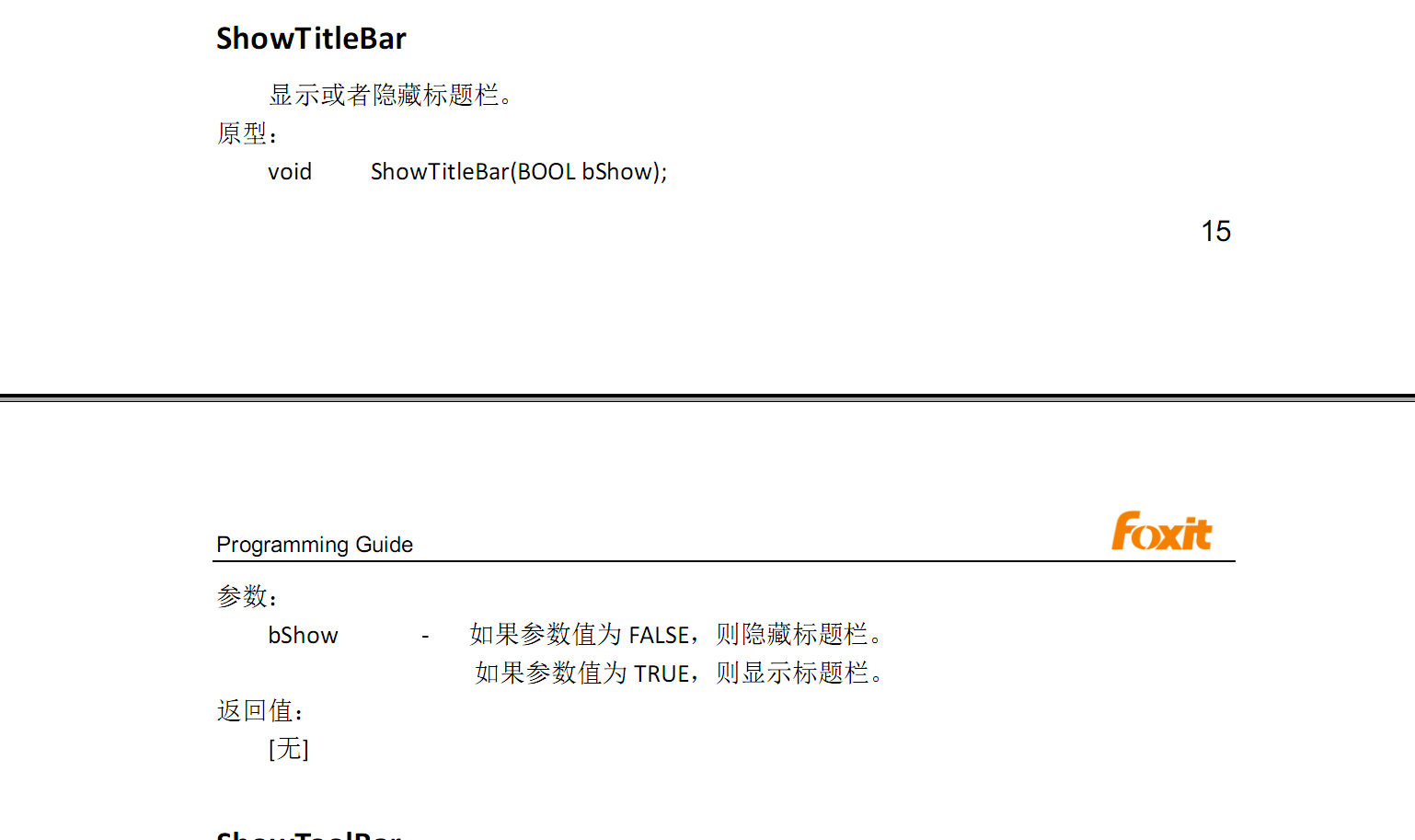

引用了dll,有一个函数不会用,请老师指点

    'pdf.ShowTitleBar(False) 这行代码应该怎么写?

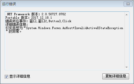

运行的时候报错,别的都没有发现问题
测试项目很简单,一个窗口,里面有一个页面集合,一个按钮编写了一楼的代码,预览的时候出现如下报错,不清楚怎么回事?还请老师指点

预览结果依然报错,错误描述和3楼一样
