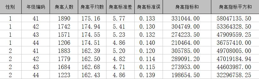

有个表要由两列“性别”和“年级编号”进行分组后求人数、身高平均数、身高标准差、身高指标和、
如下例子:
图片点击可在新窗口打开查看点击浏览该文件:例子.zip
最后得到下表:
已经可以求得人数、身高平均数、身高指标和,但是身高标准差不知道怎么求,请赐教!

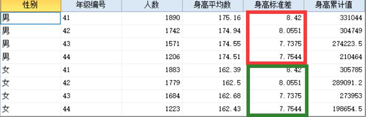

jjjeyes
等级:小狐 帖子:309 积分:2743 威望:0 精华:0 注册:2011/10/29 16:26:00
  发帖心情 Post By:2018/1/8 11:11:00 [只看该作者]
这个值算出来不对!
男女身高标准差是一样的!!
  发帖心情 Post By:2018/1/8 11:13:00 [只看该作者]
Dim g As New GroupTableBuilder("单项指标统计表", DataTables("评价结果"))
g.Groups.AddDef("性别")
g.Groups.AddDef("年级编号")
g.Totals.AddDef("年级编号", AggregateEnum.Count, "人数")
g.Totals.AddDef("身高", AggregateEnum.Average, "身高平均数")
g.Totals.AddDef("身高", AggregateEnum.std, "身高标准差")
g.Totals.AddDef("身高", "身高累计值")
g.Decimals = 2
g.Build()
Dim t As Table = Tables("单项指标统计表")
For Each r As Row In t.Rows
    r("身高标准差") = DataTables("评价结果").Compute("StDev(身高)", "年级编号 = '" & r("年级编号") & "' and 性别 = '" & r("性别") & "'")
    If r("性别") = "1" Then
        r("性别") = "男"
        r("性别") = "女"
MainTable = t
