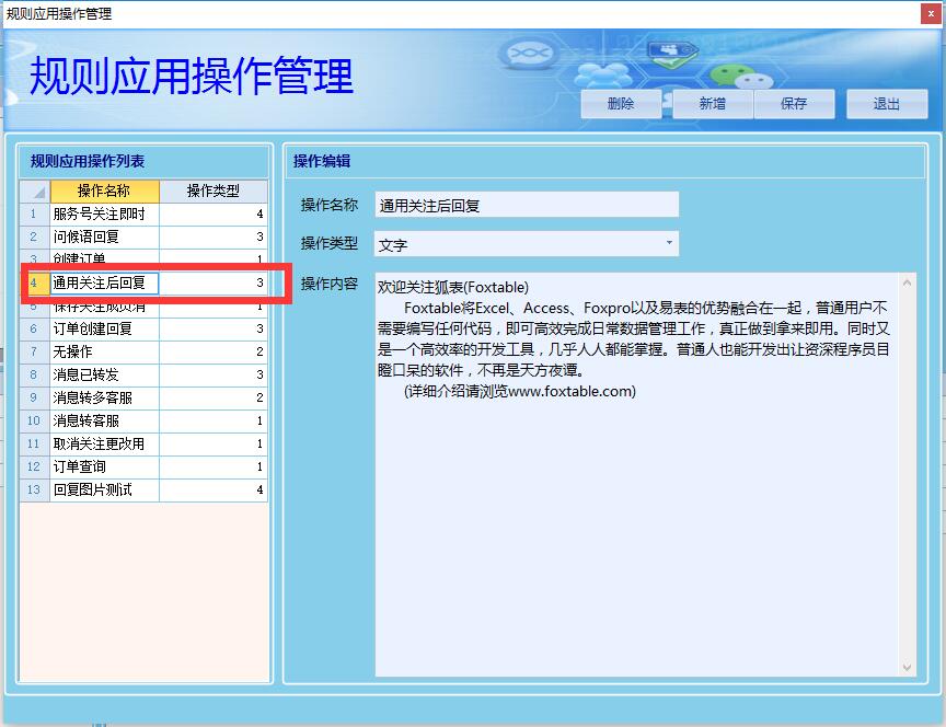

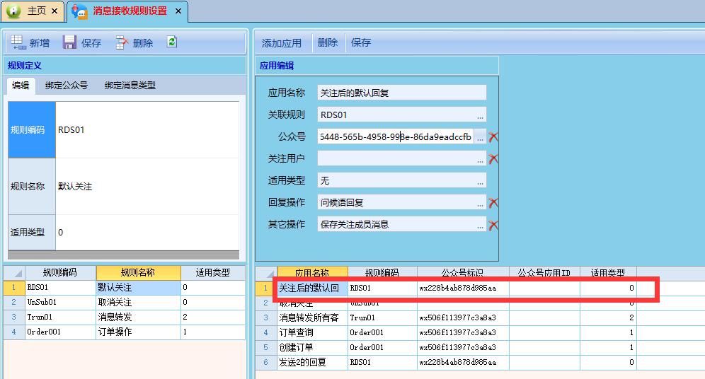

客户端的应用及规则如下设置:
操作如下设置:
说明: 订阅号为个人未认证,  但查看接口得知,其可以对关注进行自动回复。
1. 服务端是以管理员方式运行的,并且扫码关注订阅号时,ngrok也有反应。
2. 客户端的自动回复消息设置是按照帮助文件里面设置的。
3. 没有修改过数据库及代码,目前仅在测试案例摸索阶段。

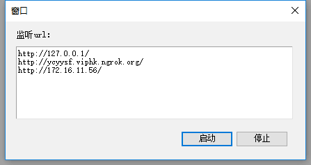

而且发现一个奇怪的现象, 监视里面明明添加了   ycyysf.viphk.ngrok.org 网址,但是直接在浏览器里访问    比如: http://ycyysf.viphk.ngrok.org/FoxTest?echostr=123456789  ngrok管理器没有接通的反应,报404 not found,非要在命令执行窗口里面运行一下:
HttpServer.Prefixes.Add("http://ycyysf.viphk.ngrok.org/")
HttpServer.Start()
命令再访问浏览器,ngrok管理器才会报正常 才行,我发誓,监视窗口是用管理员身份运行的foxtable2017,然后再打开项目的。

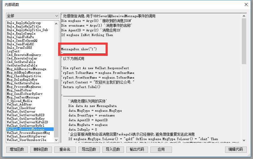

追踪到服务端的  Webchat_Processmessage 自定义函数,在其中插入 messagebox.show("1") ,往公众号发送消息,没有弹出提示

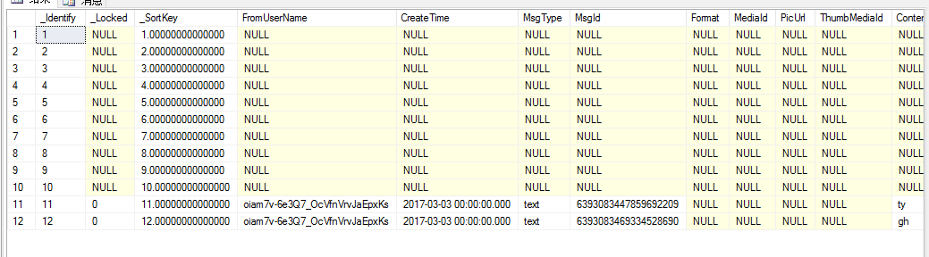

新起一个项目
1.测试按该方式可以在数据库表中接收到消息
2.数据库截图如下:
按此在新窗口浏览图片
3. 监听窗口仍然不起作用,非要在命令行里面运行,

有点色
  发帖心情 Post By:2017/3/3 9:59:00 [只看该作者]
 看你监听窗口【启动】按钮的代码,加入msgbox调试。不启动自然不会监听。

  发帖心情 Post By:2017/3/3 10:15:00 [只看该作者]
监听的问题解决了,可是运行案例的服务端还是无法往数据库里存消息。
