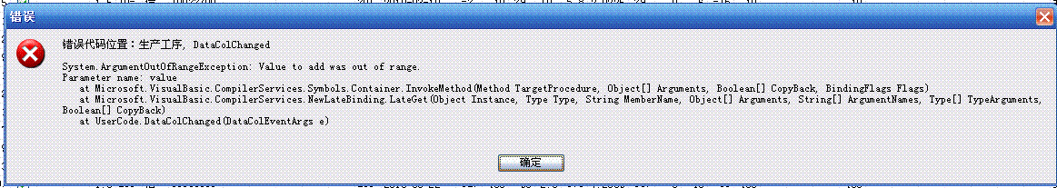

错误提示  发帖心情 Post By:2010/9/1 9:14:00 [只看该作者]
请问如下提示是什么意思:

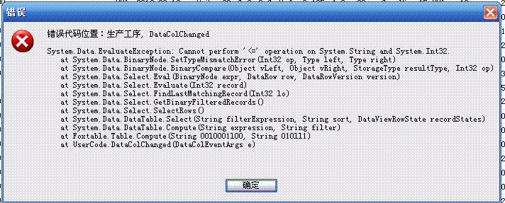

  发帖心情 Post By:2010/9/1 9:17:00 [只看该作者]
字符数据和整数数据不能比较,例如 1<> "2" 这样的比较不行,必须 1 <> 2

是不是下面代码错误:
Dim Sum As Double = Tables("生产工序").Compute("Sum(工艺工时_天数)","[图号] = '" & dr("图号") & "' And [派工单号] = '" & dr("派工单号") & "' And [状态]= '执行'  And [工序_序号] <= " & dr("工序_序号"))
Dim Sum1 As Double = Tables("生产工序").Compute("Sum(工艺工时_天数)","[图号] = '" & dr("图号") & "' And [派工单号] = '" & dr("派工单号") & "' And [状态]= '执行' And [工序_序号] >= " & dr("工序_序号"))
改成如下行吗?(工序_序号列是字符型列)
Dim Sum As Double = Tables("生产工序").Compute("Sum(工艺工时_天数)","[图号] = '" & dr("图号") & "' And [派工单号] = '" & dr("派工单号") & "' And [状态]= '执行'  And [工序_序号] <= '" & dr("工序_序号")& "'")
 Dim Sum1 As Double = Tables("生产工序").Compute("Sum(工艺工时_天数)","[图号] = '" & dr("图号") & "' And [派工单号] = '" & dr("派工单号") & "' And [状态]= '执行' And [工序_序号] >= '" & dr("工序_序号")& "'")
  发帖心情 Post By:2010/9/1 15:14:00 [只看该作者]
在比较的时候,不是什么都要加单引号的,字符用单引号,日期用#,数值什么也不要。
你需要抽出时间,重读一下帮助,巩固一下基础。

  发帖心情 Post By:2010/9/1 15:23:00 [只看该作者]
工序_序号列如果是字符型,你就不应该用大于等于做比较。

  发帖心情 Post By:2010/9/1 19:13:00 [只看该作者]
我已把数据类型改成数值型了,我再试试看,谢谢

  发帖心情 Post By:2010/9/1 19:29:00 [只看该作者]
大概是这样吧。
Dim Filter As String = "[图号] = '" & dr("图号") & "' And [派工单号] = '" & dr("派工单号") & "' And [状态]= '执行'"
Dim Sum As Double = Tables("生产工序").Compute("Sum(工艺工时_天数)",Filter & " And [工序_序号] <= " & dr("工序_序号"))
Dim Sum1 As Double = Tables("生产工序").Compute("Sum(工艺工时_天数)",Filter & " And [工序_序号] >= " & dr("工序_序号"))
