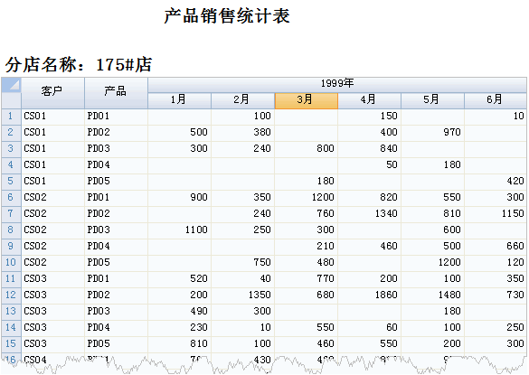

有一个交叉统计表,列数很多,行数也很多。如下图,一年有12个月,如果要打三年的,可能就得36列,行数也可能有100行以上
表头有两行。
在打印预览的时候,表名在第一页预览的时候看不到,可能要到第N页才会显示表名
第二行的分店号,在第一页预览可见,但其它的页就看不到了。
模板该如何设置,才能保证预览的时候,在每一页上都可以看到表名和分店号这两行呢?

输出报表本身没有问题。
问题是列很多以后,指定页首行(多行),列翻页以后,表头就看不到了。附件中的报表有两个问题
1、5-8页,是列翻页以后的报表,表名和表头看不到;而且5-8页的列翻页之后,客户列并没有显示出来。
2、1-4页,表名显示的位置并未在打印预览页面上居中。
我是想翻页打印的时候,多行表头的信息都能看到。

如果为了追求打印效果,只能这样设计模板
图片点击可在新窗口打开查看点击浏览该文件:交叉统计.xls

能用代码的方式设计吗?
因为交叉统计表的列是不固定的。
例如随着年份的增加,有时候可能是13列(其中一列是客户列),有时候可能是25列(2年),有时候可能是37列(3年的数据)

  发帖心情 Post By:2018/2/28 14:53:00 [只看该作者]
动态列的问题解决了,现在模板中设置了标题行和标题列重复,但在输出报表的时候,这个设置不起作用。

  发帖心情 Post By:2018/2/28 15:11:00 [只看该作者]
以下是引用chnfo在2018/2/28 14:53:00的发言:
只能像4楼那样做。
你动态增加列的时候,每一年(12列),那就动态插入一列【客户】以及标题那些东西。
excel本来的打印,超出了纸张范围的情况下,重复标题行都是无效的。

再请教一下。
可以用8楼的方法形成交叉表的动态列。然后把表头的标题行、左侧标题列插入到模板中。
问题是:
假如左侧标题列是2列,然后交叉表的动态列是15列,每页显示8列的话。
那么,总共会显示3页,前两页每页有8列,第三页只有5列了,那么页面的右边就会空3列的空间出来。用什么方法可以使余下的三列划边框线,但不填充数据?
