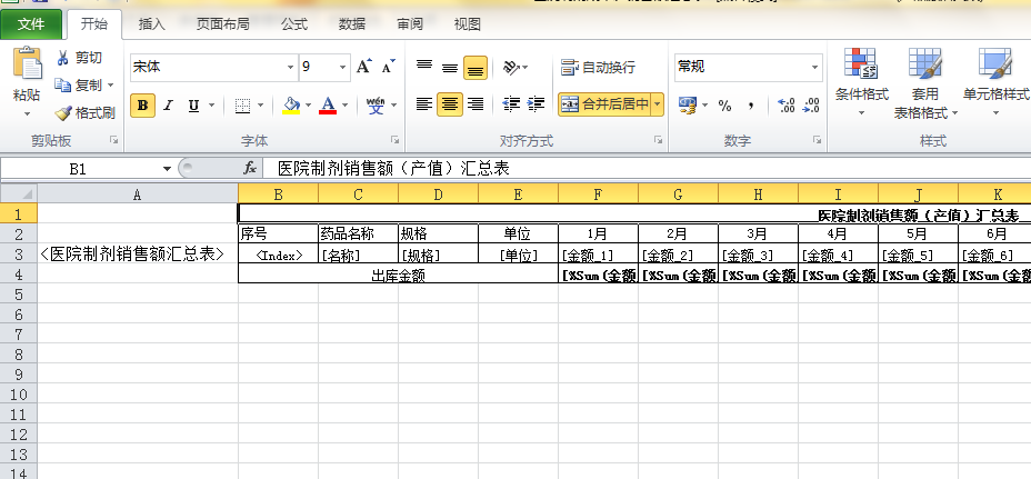

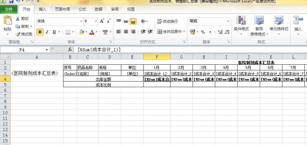

求助,麻烦各位老师帮忙看一下报表,我使用交叉统计统计了盘点的月度汇总,通过交叉统计生成了EXCEL报表,但在设计报表的过程中,我想将两个不同的交叉统计表生成的excel报表中的统计数据进行相除计算  成本比例=[%Sum(成本合计_1)]/[%Sum(金额_1)]

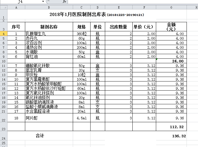

再问您一下   这种表格的报表  中间存在合计 这种格式  应该怎么做呢

问您一下   那我订单的名称比如2019年1月 是否可以根据我选择数据的日期进行自动同步修改呢
  发帖心情 Post By:2019/5/10 10:54:00 [只看该作者]
以下是引用typwly在2019/5/10 10:50:00的发言:
可以的。先把值赋值给var变量,如
vars("名称") = "2019年1月"
然后再在模板里引用
<[!名称] & "出库表">

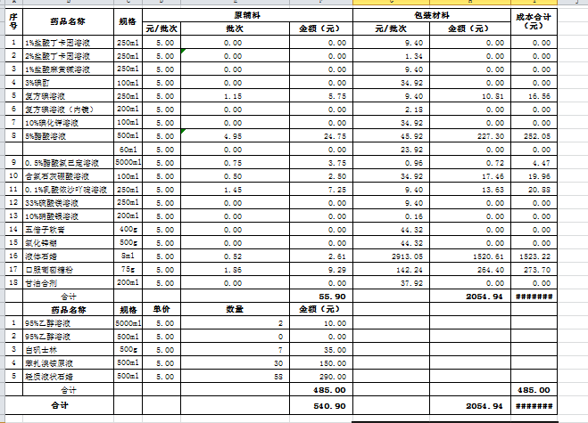

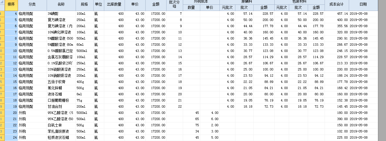

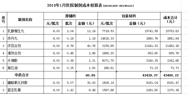

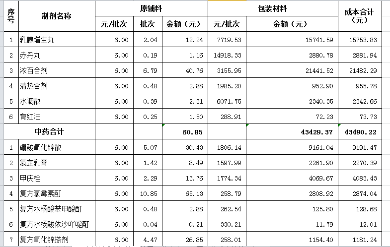

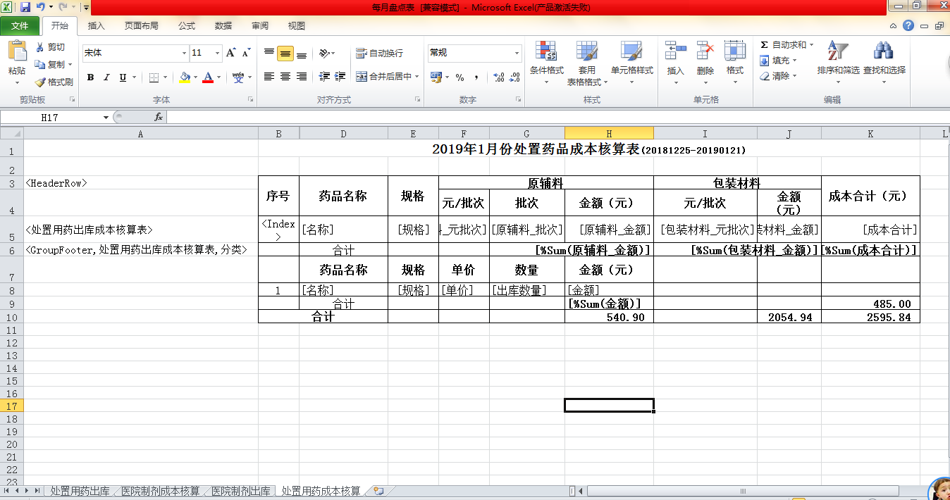

麻烦再问您一下   我这边有个表格  表6格式     我现在通过表5进行模版导出,我应该如何设备报表模版,可以达到表6的格式呢   现在表7是我现在做的报表模版  但是这么做格式无法实现  我应该如何修改呢   还有一个问题  我应该设置什么   可以让我不同分类的数据的序号从1开始   例如表6    同一个分类序号1234   另外一个分类还是从1开始计数呢    INDEX无法实现这个问题  麻烦老师了
  发帖心情 Post By:2019/5/10 12:15:00 [只看该作者]
分别生成两个sheet报表,然后拷贝一个报表都另一个报表后面去
Dim Wb As MSExcel.Workbook = App.WorkBooks.open("d:\订单.xls")
Dim ws As MSExcel.WorkSheet
ws = Wb.WorkSheets(1)
Dim rg As MSExcel.Range = ws.Cells(ws .UsedRange.Rows.Count+1,1)
app.DisplayAlerts = False
Dim Ws2 As MSExcel.WorkSheet = Wb.WorkSheets(2)
Dim Rg2 As MSExcel.Range = Ws2.UsedRange
rg2.Copy
rg.Select
ws.PasteSpecial()
rg = ws.Cells(ws .UsedRange.Rows.Count+1,1)
app.visible = True
'Wb.Save
'App.Quit

类似于这样报表的序号怎么生成   现在用index   无法不同类别重新生成新的序号
