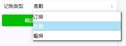

实际效果是这样的,下拉选择后,在这个下拉框,我要根据选择不同的值来显示不同的输入控件

页面到达用户浏览器的时候,已经生成完成,脱离了服务端,不可能再根据用户的选择去更改服务端这个页面的代码。
只能是把这个页面需要控制的所有控件都全部生成,然后根据用户的选择使用js控制前端页面的显示,这时候就和submitAjaxFileds没什么关系了,完全不需要使用submitAjaxFileds,可以看看参考这里的用法:http://www.foxtable.com/bbs/dispbbs.asp?boardid=2&id=160435
