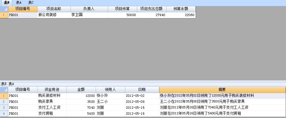

  发帖心情 Post By:2012/5/15 12:20:00 [只看该作者]
在表的datacolchanged事件里添加如下代码
 摘要栏类型设成字符型 字符长度255
最后实现效果如图所示 自己可以参考修改
Dim tbl As Table = Tables("表A")
If NOT tbl.Current.IsNull("资金用途")  And NOT tbl.Current.IsNull("金额")  And NOT tbl.Current.IsNull("领用人") And NOT tbl.Current.IsNull("日期")   Then
   tbl.Current("摘要")=tbl.current("领用人") & "在" & format(tbl.current("日期"),"yyyy年MM月dd日") & "领用了" & tbl.current("金额") & "元用于" & tbl.current("资金用途")
tbl.Current("摘要")=""

rjh4078
  发帖心情 Post By:2012/5/15 14:29:00 [只看该作者]
可以换个思路嘛 你再加一列单据号或者流水号 然后设置一个关联表 通过单据号和流水号来关联
比如表B用来保存项目信息 表A用来保存表B每行对应的明细信息
代码也要略微修改下  附例子自己看下
图片点击可在新窗口打开查看点击浏览该文件:管理项目4.table
  发帖心情 Post By:2012/5/15 14:38:00 [只看该作者]
是的,用关联表最好。
可以看看《使用指南》中《关联表》和《表达式》这两章。
一般的数据管理,看《使用指南》足以,即使你要做开发,也需要先看《使用指南》的,使用熟悉了,再看《开发指南》。
