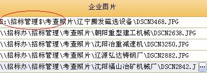

这种形式的图片在局域网内其它用户浏览时,并不能看到所对应的图片。只有将该图片字段内容改成:
\\招标办\招标管理\考查图片\....jpg ,才可以让大家共享。如附图:
   我试着用手工修改一下字段内容,可是无法修改。  最后,只能到其它用户的机器上去插入图片才能实现共享图片。
大家看看如若在服务器上直接插入让其它人共享的图片,怎么才能实现呢?

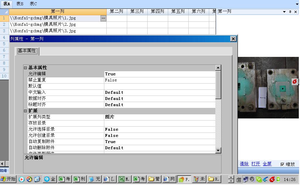

局域网服务器存放只读共享图片,在本机上打开table,可看到图片(测试OK见附档)。但批量设置及修改图片存放路径困难。需一个个插入。希望改进!

 这样的话,在其它电脑上则会看不见图片,因为它是E:\ 而不是:  \\招标办\招标管理
       如何在服务端插入照片后,字段内容也变成: \\招标办\招标管理

如果楼主只是达到这个要求的话,很简单:插入图片时将你的服务器当作客户端,插入服务器图片所共享的路径,即:通过网络邻居访问你的本机图片所在路径,OK?!

    我通过网上邻居加入照片后,出现的图片路径仍然为:E:\招标管理    而不是:\\招标办\招标管理...
    看来只能由老大来解决了。另外,想问一下列属性中的有一个:存放路径,它是起什么作用的,设完后并不起作用。还有图片列内容为何不能编辑,而只能一个一个的加入。
