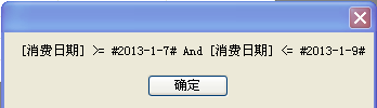

如果把条件改成 filter  怎么办呢?
MessageBox.Show(FILTER)
‘这个消息正常
If Filter > "" Then
Tables("会员统计报表_table1").Fill("select * from {会员消费表} where 'filter' ",False)
但是这个显示的却是全部的数据,而不能按照条件生成查询表?麻烦高手出手相助

filter是合成条件,上面的两个有啥区别呢
filter 输出结果这样
按此在新窗口浏览图片
我测试了下
where 'filter' ,      输出这样:where ‘ [消费日期] > = #2012-01-09# and [] < = #2013-09-08 #
 where" & filter ,"    输出这样: where "&[消费日期] > = #2012-01-09# and [] < = #2013-09-08 # "
麻烦 解释下为何第二种方式是正确的?
