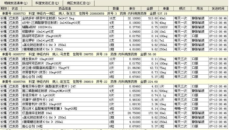

见过这样的汇总表吗?狐表能否做到?  发帖心情 Post By:2009/11/25 21:15:00 [只看该作者]

这像是报表。 狐表单元格如果能跨列显示就可以解决,可惜啊~

和您的要求有差异,还要贺老师改进,暂时报表可以实现
发现一个问题,分组行不能编辑,连代码改写都没找到方法,非分组行可以实现跨列显示

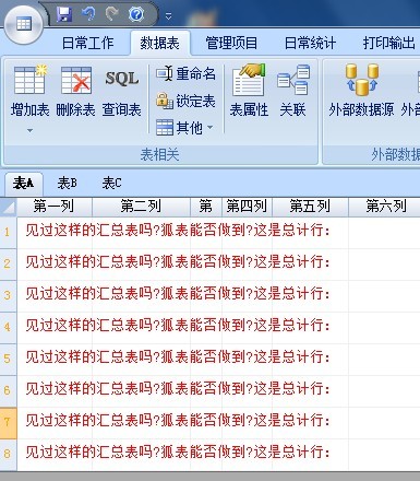

图片点击可在新窗口打开查看报表当然可以,我想在表里查询显示,不需要编辑。
[此贴子已经被作者于2009-11-26 0:44:33编辑过]

楼主的要求估计很难达到,难点在查询后还要统计,如果不统计当然可以用DrawCell来篡改,但你这个好象用DrawCell并不适用。

可以是可以的,不过以后再说吧,功能做不完的。
用关联表显示,不是更好吗?

以下是引用czy在2009-11-26 1:30:00的发言:
如果贺老师能够允许DrawCell事件篡改分组行字段内容,估计就能有办法实现楼主的要求!

以下是引用程兴刚在2009-11-25 22:58:00的发言:
程版主: 能把你们的例子上传学习一下 DrowCell 吗?  谢谢啊~
