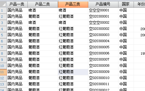

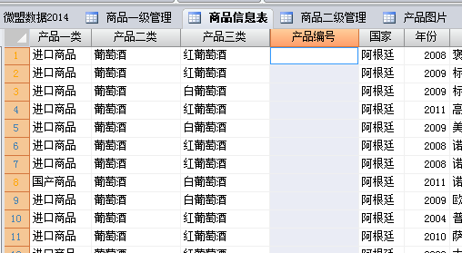

请问为什么桃红葡萄酒的编号是空啊?这些编号设置什么的全都是在表事件DataColChanged的代码里面定义的吗?
猩猩与土豆
等级:婴狐 帖子:79 积分:624 威望:0 精华:0 注册:2015/8/6 10:20:00
  发帖心情 Post By:2015/8/6 14:30:00 [只看该作者]
很多分类编号都是显
示空也~~
