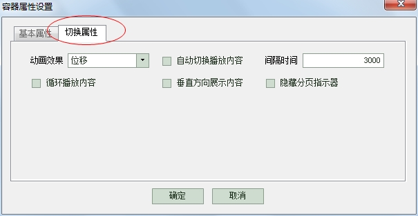

在属性设置上,微展示的可用基本属性与卡片面板基本相同,但按钮设置不可用,且另外多了一项“切换属性”页签。如下图:
点击“切换属性”页签,可扩展设置的属性如下图:
很显然,这里的扩展属性都是和多屏内容播放时的切换效果相关的。容器中放入多少个页面元素,在微展示容器中就会显示为多少屏。其中:
动画效果是指多屏切换时的动画效果,默认为“位移”,其他可选项还有淡入、方块、3D流及3D翻转;
自动切换和间隔时间用在自动播放的场合。默认情况下,多屏切换时都是手工操作,PC端用鼠标拖动,移动端用手指划动。如果勾选了自动播放,则会按指定的间隔时间自动切换轮播。请注意,这里的间隔时间计量单位为毫秒,默认3000,也就是间隔3秒;
循环播放;
垂直方向展示内容。默认为水平方向切换,如勾选此选项,则变为垂直方向切换。当此项被勾选后,请务必在“基本属性”中设置高度;
隐藏分页指示器。默认情况下,微展示容器中存在一个以上的页面元素时,都会自动显示分页指示器。点击指示器中的任何一个位置,就会快速切换到该元素。一旦勾选此选项,则分页指示器就会隐藏,这时只能通过鼠标或手指顺序滑动切换。

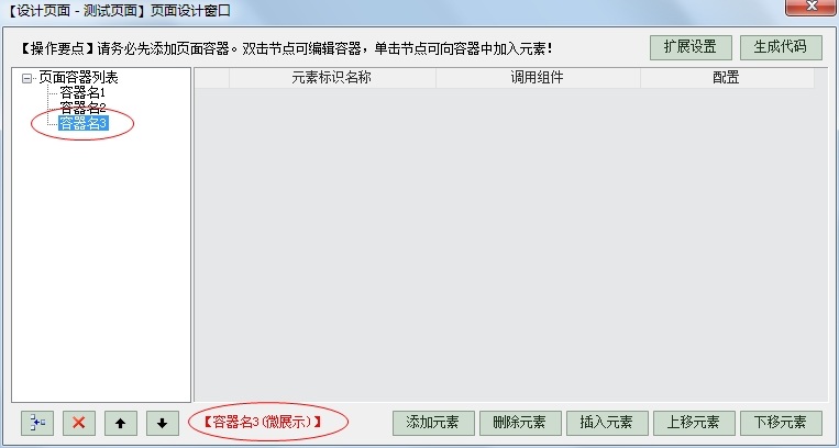

点击确定按钮,将在当前页面又添加一个容器:
在该容器中,可以添加的元素组件类型只有两种:“微海报”和“微页面”。
