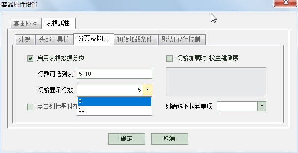

勾选“启用表格数据分页”,即可根据需要设置可选的分页行数及初始显示行数。其中,行数可选列表必须使用半角逗号分开。
如下图,将行数可选列表改为“5,10”之后,那么,初始的显示行数就只能从新设定的列表项中选择:
以下是页面刷新后的分页效果(默认每页显示5行。如果想改成每页显示10行,可从下方的分页列表选择10条/页):

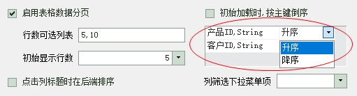

无主键时,必须设定依据列才会分页。其设置方法如下图所示,当光标置于最后一行的最后一列时,回车即可增加一行,以方便指定多个依据列:
- 有主键时也可改用自定义的依据列进行排序分页。如果在勾选“按主键倒序”的同时也设置了依据列,则仅按依据列排序分页,按主键倒序无效。
