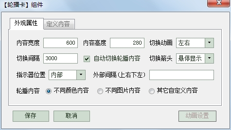

轮播卡和前面几种复合组件也很类似,只不过它更加友好一些,可以自动轮播(不像折叠卡和选项卡都只能点击切换)。其外观属性如下图所示:
内容宽度和内容高度必须设置,默认值分别是600和280;
切换动画方式有3个选项:左右、上下及渐隐渐显;
切换间隔:默认为3000毫秒,此属性仅在勾选自动切换轮播内容时有效;
切换箭头:此属性用于设置在什么情况下显示切换箭头,默认为鼠标在轮播卡中悬停的时候显示,其他选项还有:一直显示和不显示。出现箭头的时候,用鼠标点击可以强制切换;
指示器位置:此属性用于设置内容轮播数量及位置指示器,其显示位置有4个可选项:内部、外部下方、外部上方和不显示。请注意,切换动画方式设为“上下”时,指示器不能设置为“外部下方”,即使设置也是无效的;
轮播内容:分为颜色、图片及自定义3种,不同的轮播内容,其定义方式也是不一样的,随后将以各种例子加以说明。
