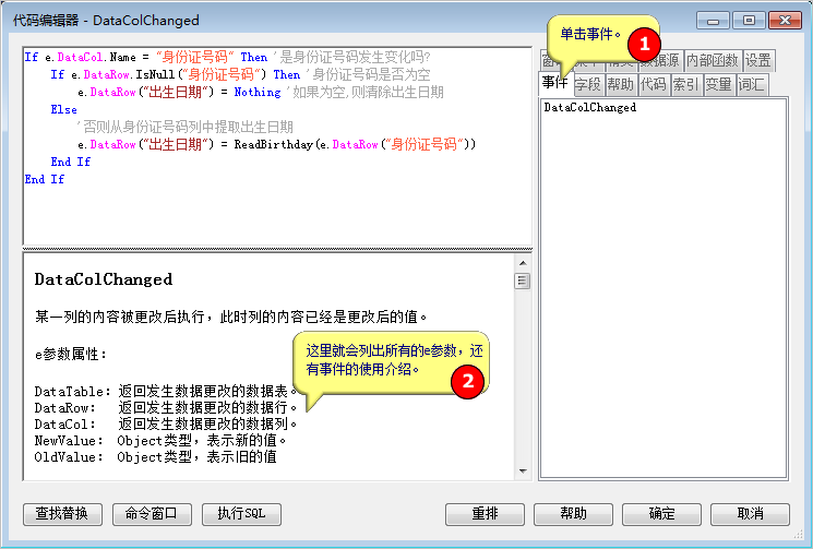

不过我们不要刻意记忆任何e参数,因为在实际编写代码的时候,可以很方便地查看表事件的e参数:

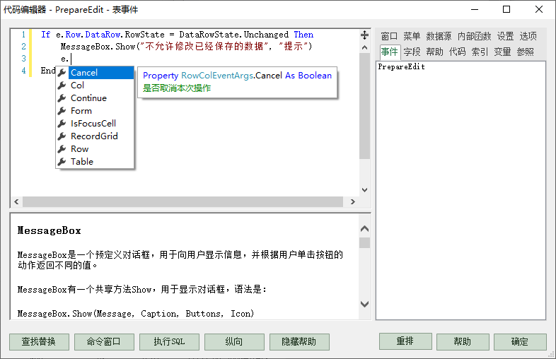

此外在编写代码的时候,输入"e.",也会列出所有的e参数及其说明, 还可以自动输入,以PrepareEdit事件为例:
