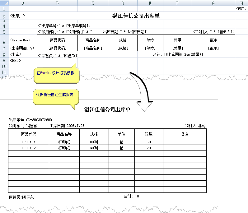

Excel报表能够以现成的Excel文件作为模板,通过设置一些特殊的设置,自动从Foxtable的数据表中提取数据填入到Excel表格中,这样我们就可以利用Excel强大的制表和格式设置功能, 轻松设计出复杂的报表:
Excel报表使用起来很轻松,效率远远超过传统的可视化报表设计器,而且无需任何专业知识,非常适合普通用户掌握应用。
