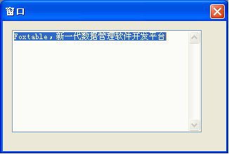

为了测试和学习锚定属性,在窗口中加入一个TextBox(文本框),将其“多行文本”属性设为True,如下图所示:

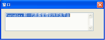

1、在默认的情况下,所有控件都是锚定于其容器的左上角,这意味着窗口大小改变时,控件并不会随之移动或改变大小:
然而,当我们选择锚定到不同边界时,会发生一些有趣的情况:
