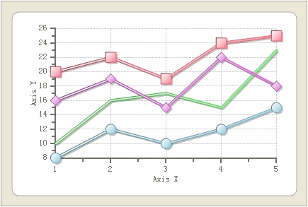

在设计窗口的时候,插入一个Chart(图表),你会发现,竟然没有任何特殊的属性可以设置。
但是别小看它,有了它,你可以用短短的几行代码,就可设计出这样的图表:
Foxtable提供了13种图表,上图只是其中的一种(XYPlot),你甚至可以用它来生成复杂的股票分析图。

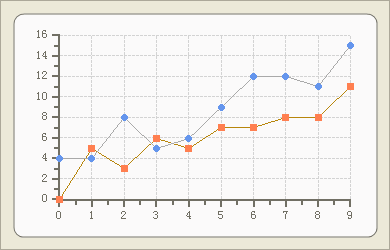

单击按钮,会生成下图所示的图表:

这次单击按钮生成的图表是:
你也许感到奇怪,怎么这两幅图片的效果和第一副图片不同呢?
其实这两幅图片是默认的效果,如果你希望得到第一副图片的效果,在代码中加上下面这一句即可:
Chart.VisualEffect = True
还有一件怪事,每单击一次按钮,数据线的颜色和标记点的形状都会发生变化? 这是因为我们没有明确指定图系的属性。
