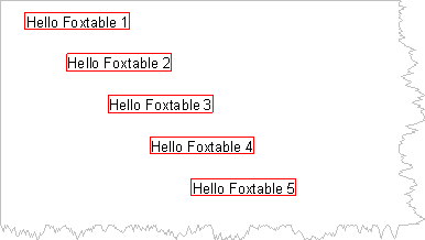

有的时候,我们会需要精确定位,例如单据套打。
精确定位的实现很简单,先指定对象的坐标位置,然后再加入到报表中即可。
示例
Dim doc As New PrintDoc() '定义一个报表
Dim
rt As prt.RenderText '定义一个文本对象
For
i AS integer = 1 To 5
    rt = New prt.RenderText()
'创建文本对象
    rt.Text =
"Hello Foxtable " & i '设置文本对象的内容
    rt.Width =
"Auto" '自动设置宽度
    rt.X = i *
10 + 20 '指定水平位置
    rt.y = i *
10 + 20 '指定垂直位置
    rt.Style.Borders.All = New prt.Linedef(0.3, Color.Red)
'设置边框
    doc.Body.Children.Add(rt)
'将文本对象加入到报表
doc.Preview()
'预览
执行结果:
坐标的单位是毫米,原点为左上角。
需要注意的是左边位置必须大于页边距,否则无法显示和打印。

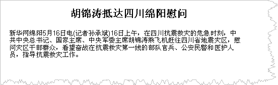

示例
Dim doc As New PrintDoc '定义一个报表
Dim
rt As New prt.RenderText '定义一个文本对象
Dim
s As String
s =
"新华网绵阳5月16日电(记者孙承斌)16日上午,在四川抗震救灾的"
s = s &
"危急时刻,中共中央总书记、国家主席、中央军委主席胡锦涛乘飞机赶往四川"
s = s &
"省地震灾区,慰问灾区干部群众,看望奋战在抗震救灾第一线的部队官兵、公"
s = s &
"安民警和医护人员,指导抗震救灾工作。"
rt.Text =
"胡锦涛抵达四川绵阳慰问" '设置文本对象的内容
rt.Style.TextAlignHorz = prt.AlignHorzEnum.Center
'水平居中
rt.Style.FontBold =
True '字体加粗
rt.Style.FontSize =
16 '字体大小为16磅
'将文本对象加入到报表
'创建另一个文本对象
rt.Text = s '设置文本内容
rt.y =
"Prev.Bottom + 5" '设置垂直位置
'将文本对象加入到报表
doc.Preview()
'预览
执行结果:
下面的代码:
rt.y = "Prev.Bottom + 5" '设置垂直位置
等同于:
rt.Style.Spacing.Top = 5
虽然用Spacing属性一样可以实现,但是直接指定坐标位置,对于精确定位来说更灵活。
