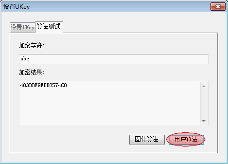

4、设置好用户算法密匙后,选择“算法测试”页,输入要加密的字符,单击“用户算法”按钮,得到加密结果:
5、现在就可以在代码中使用上图所示的加密结果,例如我们可以在BeforeOpenProject事件中使用下面的代码:
