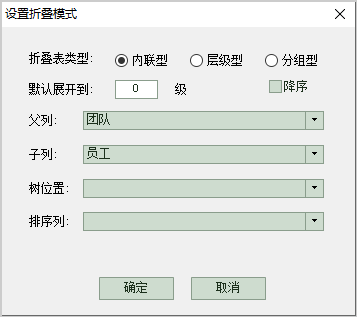

选择"销售"表,这是一个非BOM型的内联表,也就是普通内联表。
按下图所示设置折叠模式:
得到下图所示的折叠模式:
每一个员工可以有多条销售记录,如果该员工是团队负责人(有下属员工),会在该员工的最后一条记录位置显示符号"+"或"-",用于展开或折叠下属员工的记录:
