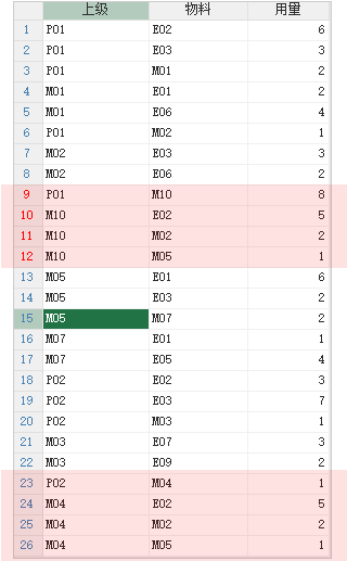

假定新输入的名称是M10,我们给这个M10节点增加一个新的子节点E19,可以看到P02下的M04并没有受到影响,反过来也一样,因为现在M10和M04是两个独立的物料了:
单击节点"显示所有行",可以看到M10和M04有自己独立的数据行,这是二者相互分离的基础:
重要提示:
通过分离节点新建的数据行,默认只会从原始数据行复制和BOM树有关列的数据,如果需要复制所有列的数据,可以在分离节点时按住Ctrl键
