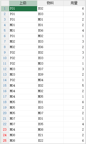

4、现在我们给M04增加一个子节点M08,并给M08再增加两个子节点,分别为E21和E22,现在M04合计有13个下级节点,对应有13行数据,其中最后三行是新增的:
而总的行数也来到了25行:
5、右击节点M04,从弹出的快捷菜单中执行"删除"命令,删除节点M04,然后选择节点"显示所有行", 可以看到剩下21行数据:
显然,系统没有删除M04节点下的全部数据行,只是删除了M04节点对应的一行数据和之前新增加的3行,合计删除了4行,25 - 4 = 21,所以剩下21行数据:
