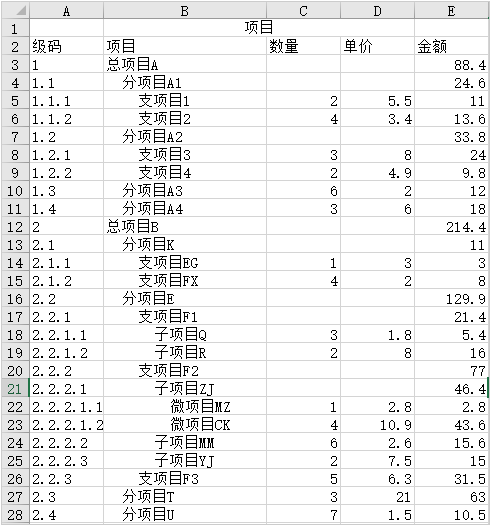

折叠模式与Excel报表
本示例的目的是在生成Excel报表时,能根据折叠模式下行的从属关系进行自动缩进。
实现此功能的关键在于Row的GetValue方法和
Hierarchy属性。

提示:金额列的值必须用GetValue方法获取,常规方法获取分组行金额列的值,返回的是0。
7、重据此模板生成报表,得到的结果如下,项目列按照行的从属关系进行了缩进:
