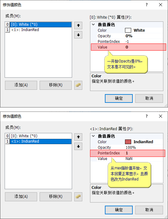

7、最后增加两个SingleLabel,Text属性分别设置为"Value is below Minimum"和"Value is above Maximum",Location属性设置为95,Position属性设置为0.5,PointerIndex都设为100(都绑定到主指针),ValueColorFalloff属性设为False,FontSize设置为7。
如何实现两个SingleLabel的自动显示和隐藏呢? 其实很简单,通过ValueColors,在某个值范围内将Opacity(透明度)设置为0,这样文字就隐藏了,以第一个SingleLabel为例(Value is below Minimum)为例,在ValueColors集合中增加两个项目,分别为:
第二个SingleLabel(Value is above Maximum)则是相反的,从0到max指针值,Opacity为0%(隐藏文本),从max指针值开始正常显示文本:
