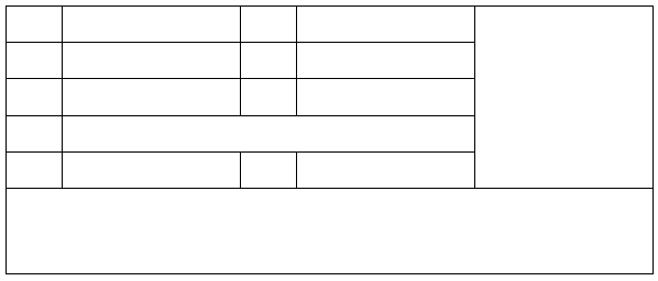

由于Word的表格没有列的概念,所以当一个表格存在合并单元格的时候,设置列宽将稍微繁琐一点。
本节的任务是设计一个下图所示的表格:
为方便理解,我们按步骤来讲述设计过程。

二、定义列宽
定义一个数组,用于存储每一列的宽度,数组元素之和约等于页面宽度,也就是467.7
表格有五列,第一列和第三列的宽度为45,剩下的宽度为467.7-45*2= 377.7,所以其他列的宽度为377.7/3=125.9

三、设置列宽
接下来先合并单元格,然后设置列宽,
因为Word的表格并没有列的概念,所以只能逐行去设置每个单元格的宽度。
需要注意的是:
1、对于垂直合并的单元格,在合并单元格的第一行设置此单元格的宽度。
2、对于水平合并的单元格,单元格宽度设为所有合并列的宽度之和。
3、RtfRow和RtfCell都有Index属性,前者返回行号(第几行),后者返回单元格编号(所在行的第几个单元格),都是从0开始编号。
