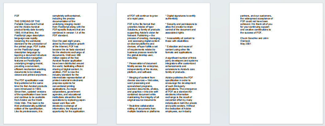

分栏绘制
打开CaseStyudy目录下的文件"PDFCreator示例.Table"后运行本节的示例代码。
PDFCreator可以随意分栏绘制内容,参考代码:
Dim file As String = "c:\temp\test.pdf"
Dim
pdc As New PDFCreator()
Dim
rect As RectangleF = pdc.PageRectangle()
rect.Inflate( - 72, - 72)
计算出每一栏对应的RectangleF,也就是该栏内容绘制的矩形区域
Dim
cnt As Integer = 2 '分栏数,假定分2栏
Dim
widthCol As Double = (rect.Width - (cnt - 1) * 30) / cnt '计算栏宽,假定栏间距是30
Dim
rectCols(cnt - 1) As RectangleF  '定义一个RectangleF数组,表示每个分栏对应的矩形局域
For
i As Integer = 0 To cnt - 1
    rectCols(i) = rect
    rectCols(i).Width = widthCol
'设置栏宽
    rectCols(i).X = rect.X + (widthCol + 30) * i
'设置栏的水平位置 ,假定栏间距是30
开始绘制
Dim
fnt As New Font("Arial", 16)
Dim
txt As String = FileSys.ReadAllText(ProjectPath & "flow.txt") '内容来自于一个文本文件
Dim
nextChar As Integer '定义一个变量,用于记录开始绘制字符的位置,默认为0 ,也就是从第一个字符开始绘制
pdc.Pages.Clear()
'默认已经有一个页面,先清除掉
While
nextChar < txt.Length '如果还有剩余字符没有绘制
    pdc.NewPage()
'新增一页
For i As Integer = 0 To cnt - 1 '逐栏绘制
        nextChar = pdc.DrawString(txt, fnt, Brushes.Black, rectcols(i), nextChar)
'注意DrawString返回的就是 剩余内容的起始位置
If nextChar > txt.Length - 1 Then '如果已经绘制完全部内容,则退出循环
Exit For
End
While
pdc.Save(file)
Process.Start(file)
在命令窗口执行后,生成的文档如下:

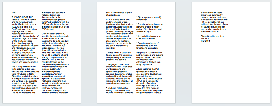

删除栏首空行
和上一节的页首空行一样,栏首空行也是没有意义的,例如上图中第二页第二栏的栏首空行除了影响美观,并无实际意义。
如果要删除栏首空行,可以将代码改为:
Dim
Dim
Dim
Dim
Dim
For
    rectCols(i) = rect
'设置栏宽
'设置栏的水平位置,假定栏间距是30
开始绘制
Dim
Dim
Dim
pdc.Pages.Clear()
'默认已经有一个页面,先清除掉
While
    pdc.NewPage()
'新增一页
'注意DrawString返回的就是剩余内容的起始位置
Exit For
Else '如果还有剩余内容没有绘制
Dim content As String = txt.Substring(nextChar)
            nextChar = nextChar + (content.Length - content.TrimStart(vbcr, vblf).Length)
'删除剩余内容开始位置的回车符和换行符
End
While
pdc.Save(file)
Process.Start(file)
执行后,第二页第二栏的栏首空行就被去掉了:
