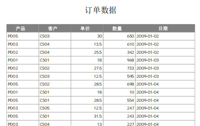

执行上面的代码,得到的文档如下,每一页都会有列标题,但是只有第一页才会有表标题:
