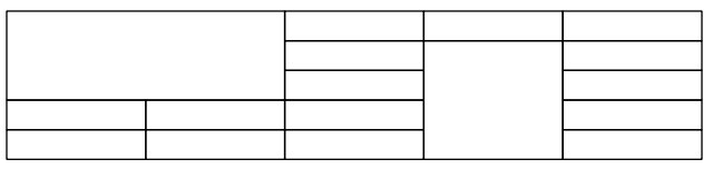

示例一
假定要绘制一个下图所示的表格:
我们可以用一个二维数组表格这个表格,每个元素表示一个单元格,用1表示正常的单元格(正常绘制),0表示这个单元格已经被合并(不需要绘制),用"n,m"表示这是一个合并单元格(合并n行m列)。
例如上面的表格,可用二维数组表示为:
Dim cells(,)As String = {
"3,2", "0", "1", "1", "1"}, '第一行,第一个单元格合并了3行2列 ,第二个单元格被合并了,不需要绘制
"0", "0", "1", "4,1", "1"},   '第二行,前两个单元格已经被合并,不需要绘制,第四个单元格合并了4行1列
"0", "0", "1", "0", "1"},   '第三行,第1、2和第4个单元格已经被合并,不需要绘制
"1", "1", "1", "0", "1"},   '第四行,第4个单元格已经被合并,不需要绘制
"1", "1", "1", "0", "1"}    '第五行,第4个单元格已经被合并,不需要绘制
基于上述逻辑,可以轻松写出生成上述表格的代码:
'定义一个二维数组,一个元素表示一个单元格
Dim
下面的代码是通用的,不管表格如何变化,你都不需要修改代码,只需修改前面的二维数组即可:
Dim
file As String = "c:\temp\test.pdf"
Dim
pdc As New PDFCreator()
Dim
rectPage As RectangleF = pdc.PageRectangle
rectPage.Inflate( - 72, - 72)
Dim
rectCell As RectangleF = rectPage
Dim
rowHeight As Integer = 20 '行高
Dim
colWidth As Double = 93.6 '列宽
For
r As Integer = 0 To cells.GetLength(0) - 1 '逐行绘制
For c As Integer = 0 To cells.GetLength(1) - 1 '逐一绘制这行的单元格
Dim ifo As String = cells(r, c) '从二维数组获得这个单元格的设置信息
If ifo = "0" Then
'0 不绘制单元格
If ifo = "1" Then '1正常绘制
                rectCell.Height = rowHeight
                rectCell.Width = colWidth
Else 'n,m为合并单元格
Dim vls() As String = cells(r, c).Split(",")
Dim rowCount As Integer = CInt(vls(0)) '合并行数
Dim colCount As Integer = CInt(vls(1)) '合并列数
                rectCell.Height = rowHeight * rowCount
'根据合并行数计算行高
                rectCell.Width = colWidth * colCount
' '根据合并列数计算列宽
             pdc.DrawRectangle(pens.Black, rectCell)
'绘制单元格
        rectCell.Offset(colWidth, 0)
'右移一列
    rectCell.Offset(0, rowHeight)
'下移一行
    rectCell.X = rectPage.X
'单元格回到水平初始位置,准备绘制下一行
pdc.Save(file)
'保存文件
Process.Start(file)
'打开文件

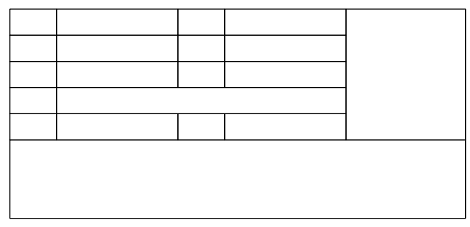

示例二
上一个例子,行高和列宽都是统一的,如果行高和列宽不一致,例如下面的表格:
可以在上述代码的基础上,增加两个一维数组,一个用于表示行高倍数,一个用于表示列宽,参考代码如下:
Dim
"1", "1", "1", "1", "5,1"},
"1", "1", "1", "1", "0"},
"1", "1,3", "0", "0", "0"},
"1,5", "0", "0", "0", "0"}
Dim
defaultRowHeight As Integer = 28 '默认(单倍)行高
Dim
colWidths() As Double = {50, 130, 50, 130, 128} '各列宽度
Dim
rowTimes() As Integer = {1, 1, 1, 1, 1, 3} '各行的行高倍数,第6行为3倍行高,其他为默认(单倍)行高
下面的代码是通用的,不管表格如何变化,你都不需要修改代码,只需修改前面的各数组即可:
Dim file As String = "c:\temp\test.pdf"
Dim
Dim
Dim
For
Dim cellHeight As Double = 0 '单元格高度
Dim cellWidth As Double = 0 '单元格宽度
If ifo = "0" OrElse ifo = "1" Then
            cellHeight = defaultRowHeight * rowTimes(r)
'根据行高倍数计算单元格高度
            cellWidth = colWidths(c)
'取列宽为单元格宽度
Else '如果是合并单元格
For mr As Integer = r To r + CInt(vls(0)) - 1 '根据合并行数计算单元格高度
                cellHeight = cellHeight + defaultRowHeight * rowTimes(mr)
For mc As Integer = c To c + CInt(vls(1)) - 1 '根据合并列数计算单元格宽度
                cellWidth = cellWidth + colWidths(mc)
If ifo <> "0" Then '绘制单元格
            rectCell.Height = cellHeight
            rectCell.Width = cellWidth
'绘制单元格
        rectCell.Offset(colWidths(c), 0)
'右移 一列
    rectCell.Offset(0, defaultRowHeight * rowTimes(r))
'下移一行
pdc.Save(file)
'保存文件
Process.Start(file)
'打开文件
