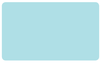

FillRectangle
FillRectangle用于填充四边形,其语法为:
FillRectangle(color, rect)
FillRectangle(brush, rect)
FillRectangle(color, rect, corners)
FillRectangle(brush, rect, corners)
FillRectangle(color, x, y, width, height)
FillRectangle(
brush, x, y, width, height)
参数 说明
color 填充颜色
brush 指定用于填充的画刷,Brush类型。
过Brushes可以返回各种颜色的默认画刷,例如:
Dim br As Brush = Brushes.Red '获得红色的画刷
可以用自定义的颜色来定义画刷,例如:
Dim br1 As Brush = New SolidBrush(Color.FromARGB(255,255,192,203))
Dim
br2 As Brush = New SolidBrush(Color.FromARGB(-16181))
rect RectangleF类型,用于指定四边形的位置和大小
corners SizeF类型,用于指定矩形的角半径。
x, y, width, height 分别用于直接指定四边形的水平位置、垂直位置、宽度和高度
示例
Dim file As String = "c:\temp\test.pdf"
Dim
pdc As New PDFCreator()
Dim
rect As New RectangleF(100, 100, 250, 150)
pdc.FillRectangle(color.PowderBlue, rect,
New SizeF(10, 10))
pdc.Save(file)
pdc.Show()
生成的文档为:
