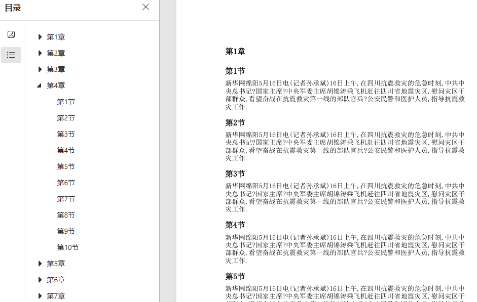

生成的文档可以显示一个大纲结构:
