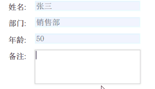

使用TextBox
添加TextBox的参考代码如下,可在命令窗口测试执行:

用于添加TextBox的Lambda过程,tOffSet为文本框和标题的水平距离,tWidth为文本框宽度,tDefaultText为默认值,tRows为行高倍数

生成的文档如下:
