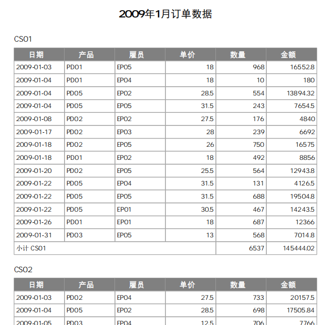

这一节继续打印数据表,在上一节的基础上提出了更高的要求,要求按照客户分组汇总:
这个绘制的思路是一样,首先也是指定要绘制的列名和列宽:

由于多了小计行,所以要指定小计行各单元格的宽度:
Dim
totalWidths() As Integer = {312, 78, 78} '小计行各单元格宽,前4列合并78*4 = 312,后面两列正常宽度
然后我们需要增加一个绘制小计行的lambda过程,这个过程就三个参数,分别指各单元格的宽度和值,以及绘制区域:

所以这个drawTotal并非只能用于绘制小计行,实际上可以用于绘制任何行。
当我们需要绘制小计行的时候,只需:
'小计行三个单元格的值分别为字符串"小计"、数量合计和金额合计:
Dim
totalValues() As String = {"小计", DataTables("订单").Compute("sum(数量)", flt), DataTables("订单").Compute("sum(金额)", flt)}
rect = drawTotal.Invoke(totalWidths, totalValues, rect)
示例
所以分类汇总打印数据,并没有什么特别的,下面是完整的代码,请在命令窗口测试执行:

'调用lambda过程按客户分组打印订单表
Dim
rect As RectangleF = rectPage 'rectRow将传递给所有用于绘制的lambda过程的tRect参数,相当于一个位置游标,始终都在动态变化中
rect = drawText.Invoke(
"2009年1月订单数据", New Font("微软雅黑", 16, fontstyle.Bold), StringAlignment.Center, rect) '文档标题
rect.Offset(0, 20)
'表标题下方20磅位置开始绘制后续内容
Dim
fields() As String = {"日期", "产品", "雇员", "单价", "数量", "金额"} '要绘制的列
Dim
Widths() As Integer = {78, 78, 78, 78, 78, 78} '各列宽度,单位为磅
Dim
For
Each Customer As String In DataTables("订单").GetValues("客户")
    rect = drawText.Invoke(Customer,
New Font("微软雅黑", 12), StringAlignment.Near, rect) '绘制客户名称
    rect.Offset(0, 5)
'下移5磅绘制后续内容
    rect = drawHeader.Invoke(fields, widths, rect)
'绘制列标题
Dim flt As String = CExp("客户='{0}' And 日期 >= #2009-1-1# And 日期 <= #2009-1-31#", Customer)
For Each r As DataRow In DataTables("订单").Select(flt) '逐行绘制
        rect = drawRow.Invoke(r, fields, widths, rect)
'绘制行
Dim totalValues() As String = {"小计 " & Customer, DataTables("订单").Compute("sum(数量)", flt), DataTables("订单").Compute("sum(金额)", flt)}
    rect.Offset(0, 15)
'下移15磅绘制后续内容
pdc.Save(file)
'保存文件
Process.Start(file)
'打开文件
