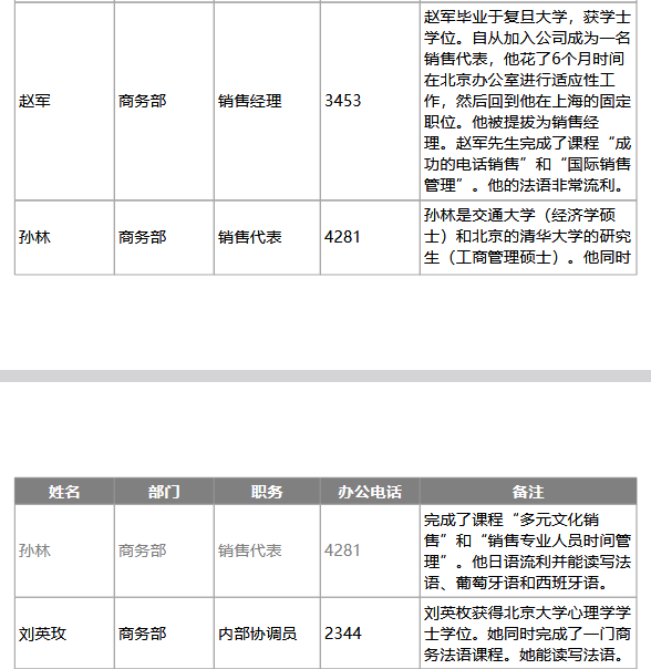

这一节介绍跨页自动行高列的实现,例如下图中员工"孙林"的备注就跨页绘制了,且第二页非备注列的内容变为灰色,表示这些内容是重复的:
要实现跨页自动换行,我们要重写drawRow过程,增加一个firstChar参数,用于指定自动行高列的起始绘制位置:

Function
'绘制行的lambda过程,dr为要绘制的DataRow,tFields为列名,tWidths为列宽,tRect为改行所在的矩形局域, tAutoIndex为自动行高列的索引位置,firstChar为绘制该列内容的起始位置
Dim
drawRow =
Function
(dr As DataRow, tFields() As String, tWidths() As Integer, tRect As RectangleF, tAutoIndex As Integer, firstChar As Integer)
Dim tAutoField As String = tFields(tAutoIndex) '获取自动行高列
Dim tAutoFieldWidth As Integer = tWidths(tAutoIndex) '获得自动行高列的宽度
Dim height As Double = pdc.MeasureString(dr(tAutoField), fontData, tAutoFieldWidth - 6, sf, firstchar).Height '计算出AutoField列的文本高度
    height = Math.Max(height + 6, rowHeight)
'假定单元格边距为3磅,所以文本高度加上6磅为行高,最低行高为rowHeight变量指定的默认行高
    tRect.Height = Math.Min( height, rectPage.Bottom - tRect.Top)
'行高取测量取测量高度和剩余高度的最小值
If tRect.Height < rowHeight Then '如果小于最低行高(标准行高)
        pdc.NewPage()
'则另起一页
        tRect.Y = rectPage.Y
'定位到页首
        tRect = drawHeader.Invoke(tFields, tWidths, tRect)
'给新增加的页面绘制列标题
'重新设置tRect的高度为刚刚测量的高度
Dim rectBorder = tRect '单元格边框矩形
For c As Integer = 0 To tFields.Length - 1 '逐个列绘制
        rectBorder.Width = tWidths(c)
'设置列宽
        pdc.DrawRectangle(pens.DarkGray, rectBorder)
'绘制单元格边框
Dim rectContent As RectangleF = rectBorder '内容矩形
        rectContent.Inflate( - 3, - 3)
'单元格边距为3磅
If dr.DataTable.DataCols(tFields(c)).IsNumeric Then '如果是数值列
            sf.Alignment = StringAlignment.Far
'水平靠右对齐
            sf.Alignment = StringAlignment.Near
'否则居中对齐
If tFields(c) = tAutoField Then '如果是自动行高列
            firstChar = pdc.DrawString(dr(tFields(c)), fontData, Color.Black, rectContent, firstChar, sf)
'绘制单元格内容
Else '如果是普通列
If firstChar = 0 Then '如果是第一次绘制
                pdc.DrawString(dr(tFields(c)), fontData, Color.Black, rectContent, sf)
Else '如果是重复绘制
                pdc.DrawString(dr(tFields(c)), fontData, Color.Gray, rectContent, sf)
        rectBorder.Offset(rectBorder.Width, 0)
''将rectBorder右移到下一个单元格位置
    tRect.Offset(0, tRect.Height)
'移动到下一个内容的起始位置
If firstChar < Len(dr(tAutoField)) Then '如果自动行高列还有内容未绘制
        tRect = drawRow.Invoke(dr, tfields, twidths, tRect, tAutoIndex, firstChar)
'绘制剩余内容,从firstChar开始
Return tRect '返回rect
End
Function
