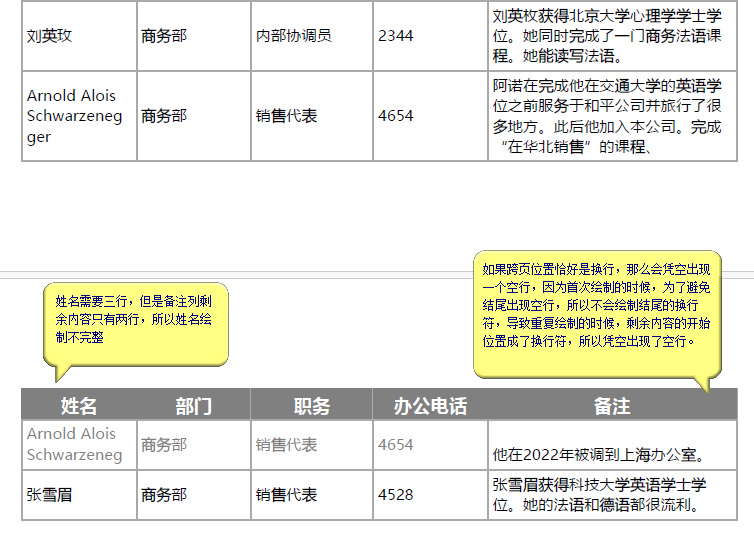

上一节的跨页自动行高,可以满足绝大多数场合的需要。
有些特殊情况可能会出问题,假定表中除了自动行高列,还有其他列的内容比较长,那么可能会出现3种问题:
1、如果某一行的自动行高列的内容长度小于其他列,那么其他列可能无法被完整绘制出来。
2、如果跨页之后,剩余内容的长度小于其他列,那么其他列可能无法在重复行完整绘制出。
3、如果跨页位置恰好是换行,那么重复绘制的时候会凭空出现一个空行,因为首次绘制的时候,为了避免结尾出现空行,不会绘制结尾的换行符,所以导致剩余内容的开始位置成了换行符, 凭空出现了一个空行:

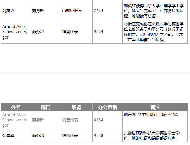

要解决这个问题:
1、首先在DrawRow中计算行高的时候,不仅要根据自动行高列的内容计算,还要根据其他列的内容计算,然后取最大值即可:
Dim height As Double = 0
For c As Integer = 0 To tFields.Length - 1 '根据自动行高列和其他列,计算出最大行高
If c = tAutoIndex Then
        height = Math.Max( pdc.MeasureString(dr(tAutoField), fontData, tAutoFieldWidth - 6, sf, firstChar).Height , height)
        Height = Math.Max( pdc.MeasureString(dr(tFields(c)), fontData, tWidths(c) - 6, sf).Height, Height)
2、获得自动行高列的剩余内容的起始位置(firstChar)后,判断剩余内容的开始位置是否 有换行符号,如果是的,则firstChar往后移动:
Dim content As String = dr(tFields(c))
firstChar = pdc.DrawString(content, fontData, Color.Black, rectContent, firstChar, sf)
'绘制单元格内容
If firstChar < content.Length Then '如果有剩余内容
    content = content.Substring(firstChar)
'获取剩余内容
    firstChar = firstChar + (content.Length - content.TrimStart(vbcr, vblf).Length)
'排除掉剩余内容开始位置的换行符号

现在重复行的姓名列就能完整显示了,备注列也不会凭空出现空行了:
