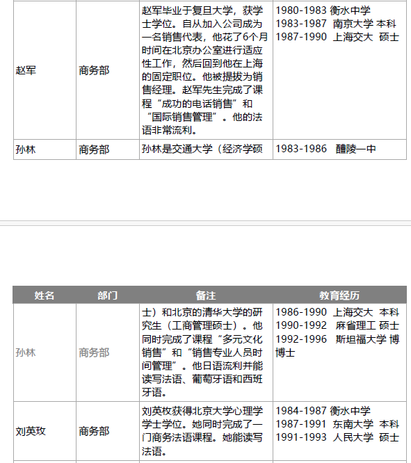

多个跨页自动行高列
普通用户可以跳过本节的内容。
请先打开CaseStyudy目录下的文件"PDFCreator示例.Table"再运行本节的示例代码。
有的时候,自动行高列可能有多个,例如下图的"备注"和"教育经历"两列均为自动行高列,均需要跨页绘制:
要实现任意多个跨页自动行高列,就需要改写drawRow方法,原来的tAutoIndex和firstChar参数变为tAutoIndexes和firstChars数组,用于指定多个自动行高列。
另外增加了一个isRepeated参数,用于判断是否是重绘制:

'绘制行的lambda过程,tAutoIndexes为自动行高列的索引位置,firstChars为自动行高列的内容起始位置,isRepeated表示是否是重复绘制
Dim
drawRow =
Function
(dr As DataRow, tFields() As String, tWidths() As Integer, tRect As RectangleF, tAutoIndexes() As Integer, firstChars() As Integer, isRepeated As Boolean)

If tAutoIndex >= 0 Then '如果是自动行高列
            sf.LineAlignment = StringAlignment.Near
Dim content As String = dr(tFields(c))
            firstChars(tAutoIndex) = pdc.DrawString(content, fontData, Color.Black, rectContent, firstChars(tAutoIndex), sf)
'绘制单元格内容
If firstChars(tAutoIndex) < content.Length Then '重复绘制的时候,可能前面会有不必要的空行,下面的代码用于去掉这些空行
                content = content.Substring(firstChars(tAutoIndex))
                firstChars(tAutoIndex) = firstChars(tAutoIndex) + (content.Length - content.TrimStart(vbcr, vblf).Length)
Else '如果是普通列
            sf.LineAlignment = StringAlignment.Center
If isRepeated = False Then '如果是第一次绘制
                pdc.DrawString(dr(tFields(c)), fontData, Color.Black, rectContent, sf)
Else '如果是重复绘制
                pdc.DrawString(dr(tFields(c)), fontData, Color.Gray, rectContent, sf)
        rectBorder.Offset(rectBorder.Width, 0)
''将rectBorder右移到下一个单元格位置
    tRect.Offset(0, tRect.Height)
'移动到下一个内容的起始位置
For idx As Integer = 0 To tAutoIndexes.Count - 1
If firstChars(idx) < Len(dr(tFields(tAutoIndexes(idx)))) Then '如果有剩余内容
            tRect = drawRow.Invoke(dr, tfields, twidths, tRect, tAutoIndexes, firstChars,
True) '绘制剩余内容,isRepeated为True,表示这是重复绘制
Exit For
Return tRect '返回rect

For
Each r As Row In Tables("员工").Rows '逐行绘制
'下面的代码用于绘制行,指定第3列(备注列)和第四列(教育经历)为自动行高列,isRepeated为False,表示这是第一次绘制该行:
    rectRow = drawRow.Invoke(r.DataRow, fields, widths, rectRow, {2, 3}, {0, 0},
False)
