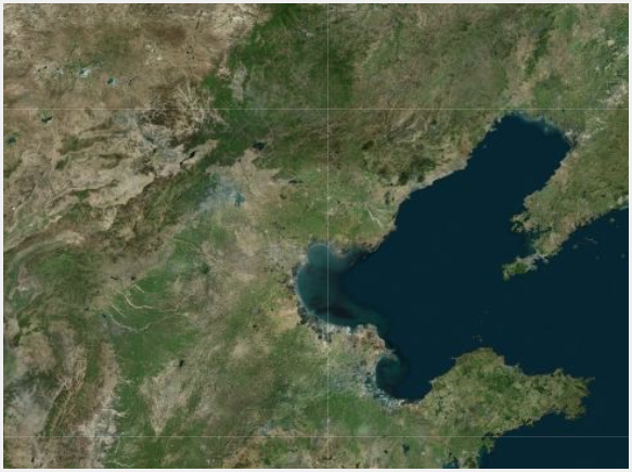

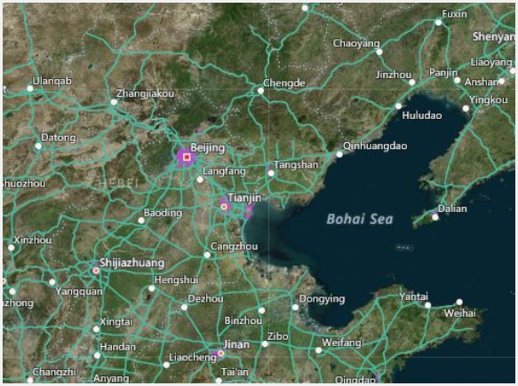

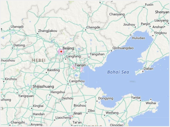

其他的均为在线地图,其中Road、Aerial和Hybrid为内置在线地图。
Road地图:
Aerial地图:
Hybrid地图:

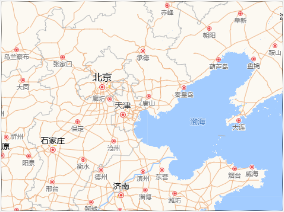

Custom为自定义在线地图,可以通过代码调用高德地图、百度地图和腾讯地图等等:
提示:
1、上述在线地图需要联网才能使用,后面有离线地图的介绍。
2、内置地图在设计阶段就会显示。
3、自定义在线地图是通过代码调用的,所以在运行阶段才会显示,后面的章节会分别介绍如何调用高德地图和腾讯地图。

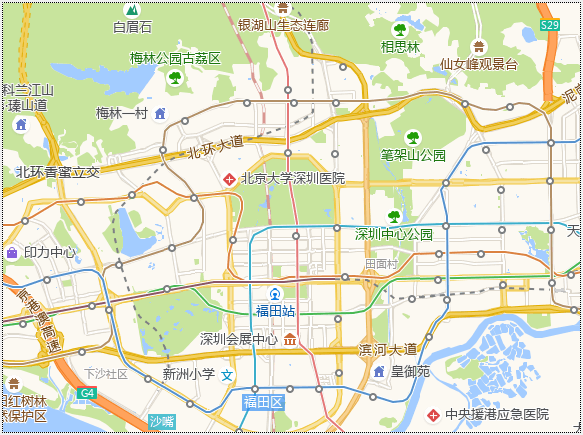

用于设置地图中心点的经纬度。
例如你要将深圳设置为地图的中心点,可以将中心经度和中心纬度分别设置为114.06和22.55,如下图(缩放级别为12):

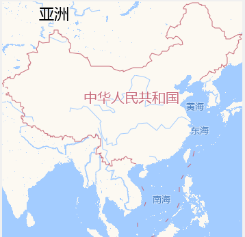

用于设置地图的经纬度范围,例如希望将地图大概限制于中国,可以将这四个值分别设置为:
73.3
135.1
3.4
53.8
地图显示如下(缩放级别为2):
