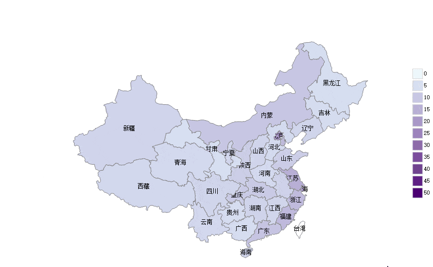

综合示例
本示例内容可以参考CaseStudy目录下的文件"地图.Table"的示例十九。
本节综合使用了前面的一些知识,同时用颜色深浅标记省和市两级行政区的人均GDP:
提示:本节的代码使用了lambda过程,如果你还不熟悉,请参考:使用lambda过程
示例
1、将Map控件的"地图来源"属性设置为"None"
2、将窗口的AfterLoad事件代码设置为:
Dim map As GeoMap = e.Form.Controls("Map1").GeoMap
Dim
minValue As Double = DataTables("市").Compute("Min(人均GDP)")
Dim
maxValue As Double = DataTables("市").Compute("Max(人均GDP)")
Dim
minColor As Color = Color.FromArgb(230, 247, 255) ' 浅蓝
Dim
maxColor As Color = Color.FromArgb(74, 0, 114) '深紫
定义一个lambda过程,用于根据GDP计算背景颜色
Dim
getValueColor =
Function
(tValue As Double)
Dim radio As Double
    tValue = Math.Min(tValue, maxValue)
    radio = tValue / maxValue
Dim red As Byte = minColor.R + (CInt(maxColor.R) - CInt(minColor.R)) * radio
Dim green As Byte = minColor.G + CInt((maxColor.G) - CInt(minColor.G)) * radio
Dim blue As Byte = minColor.B + (CInt(maxColor.B) - CInt(minColor.B)) * radio
Return Color.FromArgb(red, green, blue)
End
Function
定义一个lambda过程,用于绘制行政区域
Dim
AddRegion =
Sub
(tlayer As VectorLayer, tgeoRow As DataRow, tadRow As DataRow)
Dim polygon As VectorPolygon = map.CreatePolygon(tgeoRow("geometry"), 5)
    tlayer.Items.Add(Polygon)
Dim gdp As Double
If tadRow IsNot Nothing Then
       gdp = tadRow(
"人均GDP")
        polygon.Style.BackColor = getValueColor.Invoke(gdp)
        polygon.Tag = tgeoRow(
"name") & ":" & gdp
"name")
Dim mark As New VectorPlacemark() '增加标记
    mark.Geometry =
New GeoPoint(tgeoRow("centroidX"), tgeoRow("centroidY"))
    mark.Marker.Caption = tgeoRow(
"name") '指定标题
    mark.Marker.LabelPosition = LabelPosition.Center
'标题显示在标记的中心位置
If gdp >= 40 Then '如果人均GDP大于40万,将标题颜色设置为白色
        mark.LabelStyle.ForeColor = Color.White
    tlayer.Items.Add(mark)
End
Sub
绘制省级行政区
Dim
layer As New VectorLayer()
layer.LabelVisibility = LabelVisibility.AutoHide
map.Layers.Add(layer)
layer.MaxZoom = 4.99999999
layer.Style.Stroke.Color = Color.Gray
For
Each geoRow As DataRow In DataTables("行政区域").Select("Level = 1")
Dim adRow As DataRow = DataTables("省").Find("省代码 = '" & geoRow("adcode") & "'")
    AddRegion.Invoke(layer, geoRow, AdRow)
绘制市级行政区
layer =
New VectorLayer()
layer.LabelVisibility=LabelVisibility.AutoHide
layer.MinZoom = 5
For
Each geoRow As DataRow In DataTables("行政区域").Select("parentLevel = 1")
Dim adRow As DataRow = DataTables("市").Find("市代码 = '" & geoRow("adcode") & "'")
增加图例
Dim
legend As New MapLegend '定义图例
map.Legends.Add(legend)
'增加图例
legend.Alignment = ContentAlignment.MiddleRight
'图例位置为中间靠右
legend.Layout = MapLegendLayout.Column
'垂直显示
legend.Style.BackColor = Color.White
'设置背景颜色为白色,避免和地图重叠的时候难以识别
legend.Margin =
New Padding(10) '边距设置为10,避免图例紧贴在窗口边框
For
value As Integer = 0 To maxvalue Step 5 '从0开始,以5(万)为间隔增加一个图例项目
Dim item As New MapLegendItem
    item.Size =
New Size(20, 20)
    item.Kind = C1.FlexMap.MapLegendItemKind.Rectangle
    item.Style.BackColor = getValueColor.Invoke(value)
'如果不想使用渐变,可以不设置BackColor2
    item.Style.BackColor2 = getValueColor.Invoke(value + 5)
    item.Style.Stroke.Color = Color.LightGray
    item.Style.Alignment = ContentAlignment.MiddleLeft
    item.Label = value.ToString()
    legend.Items.Add(item)
