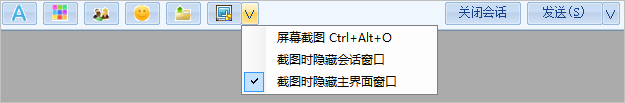

2016年6月14日更新:
1、内置聊天窗口增加第三方软件截图功能,截图前勾选下图所示的选项,每次截图即可隐藏Foxtable程序,方便对第三方软件截图:

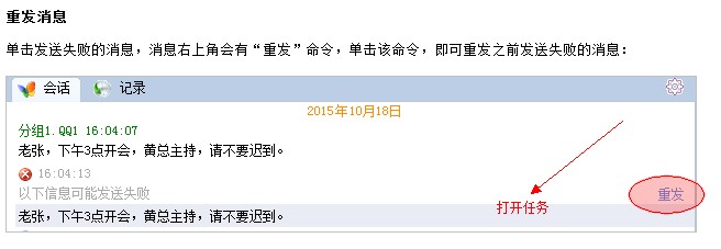

内置聊天窗口 能否自定义消息链接
这样有任务或者工作流的时候 可以通过内部聊天窗口发送
接受者点击 “打开任务” 就可以定位到具体任务了。
这样比弹出窗口的方式更便于沟通和交流
以及任务的回查等。
