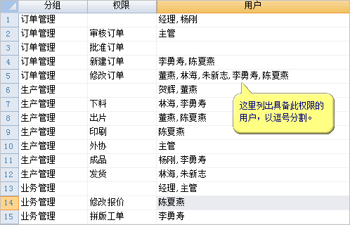

设计步骤:
1、新建一个下图所示的表:

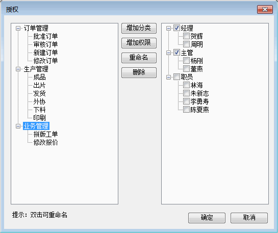

2、新建一个下图所示的窗口,右边目录树的“显示复选框”属性设置为True:
3、设置窗口和控件的事件代码.
