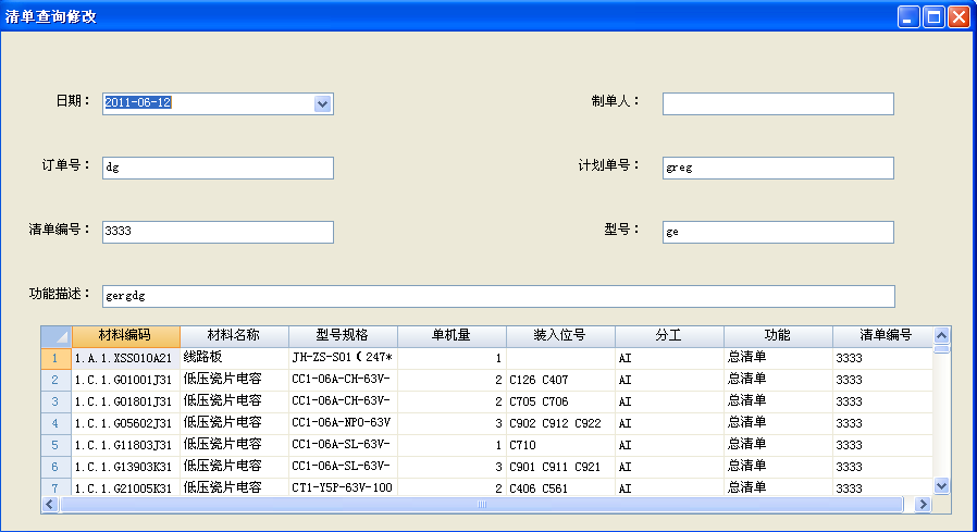

我在设计一个窗口中的表格时,在该表格的select语句中设定使用了如下代码
Select * From {前工序清单} WHERE [清单编号] = '3333'  时,可以得到想要的表格,如下图

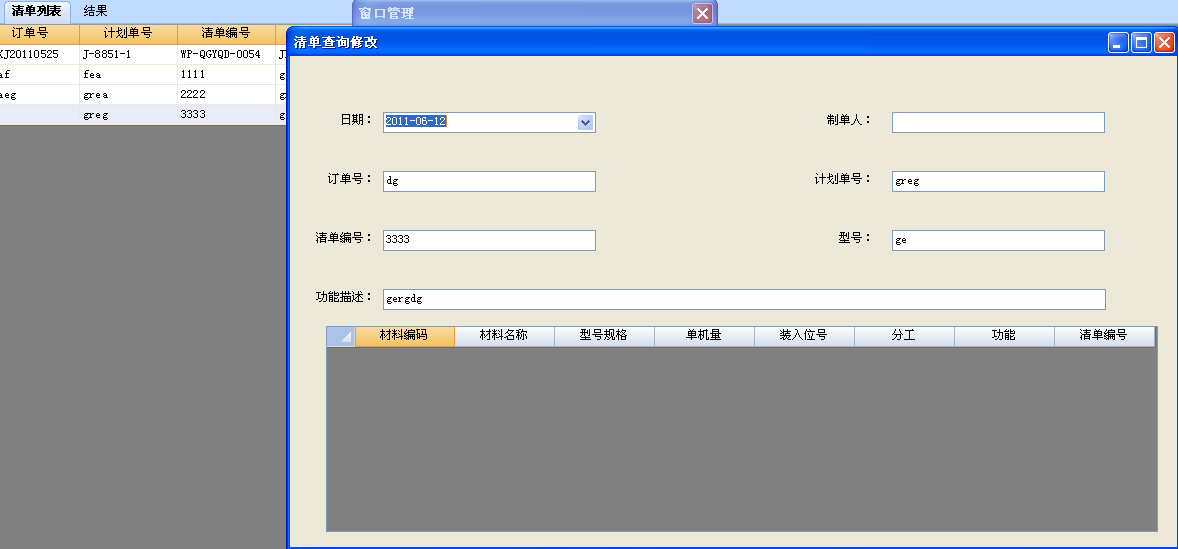

但当我改成 Select * From {前工序清单} WHERE [清单编号] = 'e.form.controls("清单编号")'   时,表格中却没有找到相应的内容,如下图
“清单编号”为一个控件,其当前绑定的内容为“3333”

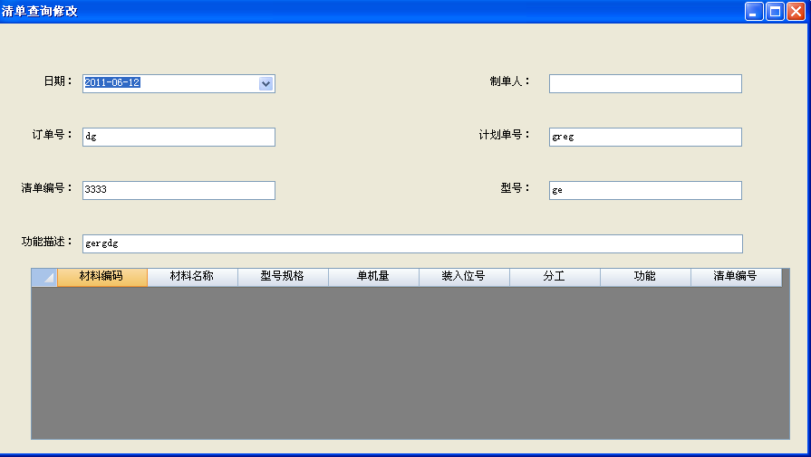

kensou11111
等级:童狐 帖子:255 积分:2359 威望:0 精华:0 注册:2011/4/25 9:23:00
  发帖心情 Post By:2011/6/8 18:31:00 [只看该作者]
上面两段代码都试过了,结果都如下图

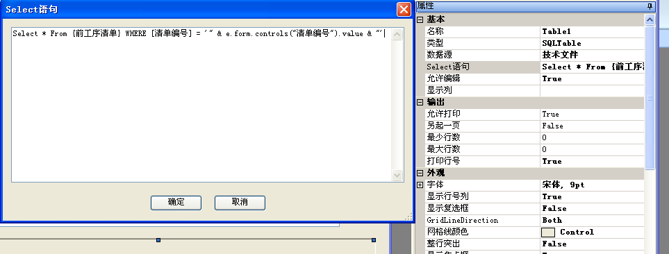

沒道理,貼出你完整的代碼
kensou11111
  发帖心情 Post By:2011/6/8 19:28:00 [只看该作者]
