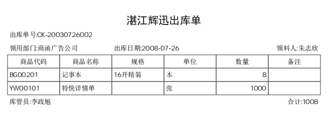

出库表和出库明细表通过出库单号建立了关联,其中出库表为父表,出库明细表为子表。
本节的任务还是用PDFCreator打印一个出库单:
上一节我们已经完成了这个任务,其中来自出库表表的数据采用了手工定位的方式,过程清晰易懂。

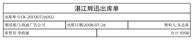

整个出库单的内容可以当做一个表格来处理:
这个表格的数据来自两个数据表,前三行和最后一行来自出库表,中间的数据来自于出库明细表。
所以我们可以将出库单的打印拆分成两个任务,一部分来自出库表,一部分来自出库明细表,其中来自出库表的部分为:
只需在打印该表格的最后一行之前,先打印出库明细,即可完成任务,如此一来,我们的思路就清晰了 ,步骤为:
1、参考合并单元格实战,打印上图的四行表格。
2、在打印上图表格的最后一行(第四行)之前,插入打印出库明细的代码,参考:打印数据表

pdc.Save(file)
'保存文件
Process.Start(file)
'打开文件
